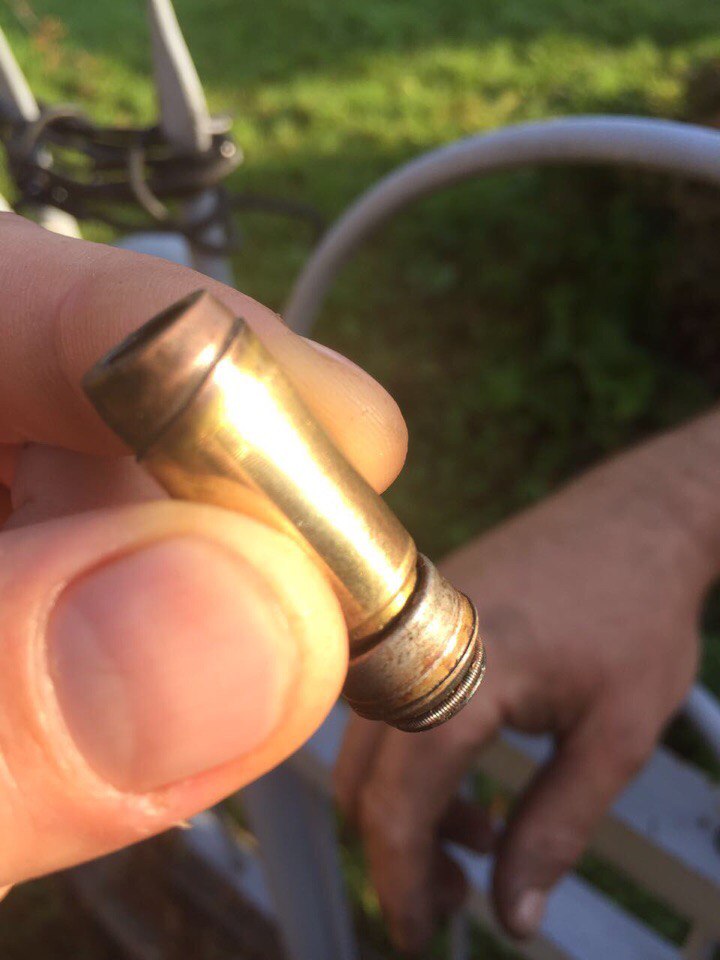

Старый 01.12.2017, 17:38 (21:38)   #14
grevlaan
Город: Горно-Алтайск
Регистрация: 01.12.2017
Сообщений: 4
grevlaan Младенец
ДОРОЖНИК, Доброго времени суток! Столкнулся с проблемой по ГБЦ. Необходима замена направляющих клапанов. Вот только не могу найти по каталогам.Может, подскажете номер детали? Touareg 2.5 R5TDI bpe
Размер 12,04(7)*31,3(25)
Последний раз редактировалось grevlaan; 01.12.2017 в 17:52.
grevlaan вне форума   Ответить с цитированием Вверх
Старый 01.12.2017, 18:24 (19:24)   #15
ДОРОЖНИК
Аватар для ДОРОЖНИК
Город: Темрюк
Регистрация: 21.12.2014
Сообщений: 733
Поблагодарил(а): 155
Благодарностей: 266
Репутация: 291
ДОРОЖНИК ПервоклашкаДОРОЖНИК ПервоклашкаДОРОЖНИК Первоклашка
Я покупал вот эти 029fx31173000 только у маня ВАС но они походу одинаковые.Может кто меня поправит.
Добавлено через 3 минуты 48 секунд
Мне их дорабатывали до нужного размера.
Последний раз редактировалось ДОРОЖНИК; 01.12.2017 в 18:24. Причина: Добавлено сообщение
ДОРОЖНИК вне форума   Ответить с цитированием Вверх

На каких-то моторах наоборот клапана, не выступают, а в углублении.

Димон42, сегодня ковырял одну тему и вот что нашёл. На дорестайле глубина цековок под клапан в поршнях 1.5мм, в рестайле походу подняли степень сжатия и глубина стала 0.8. Вот и прикидывай не больше какой цифры должны у тебя торчать клапана. Я думаю 0.6 это максимум, толщина прокладки тут не при делах, т.к. она подбирается в зависимости от выступания поршня над плоскостью блока. Грубо говоря зазор между вытеснителем поршня в ВМТ и плоскость ГБЦ стремится к нулю.
Что ты в итоге решил делать с головкой, менять сёдла?
Укорачивать клапан я бы не стал, да там и некуда наверное, сухари упрутся в дно гидрика.
У тебя пробег чтоли большой у мотора?
