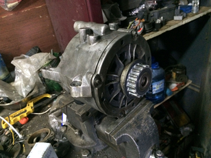

типо того

типо того
Добавлено через 22 минуты 29 секунд
Добавлено через 1 минуту 37 секунд
типо того
как то так получилось
Добавлено через 3 минуты 3 секунды
кто что скажет, выкидывать ? или можно как то сделать ?

агсн вроде фирма перебирает и эти то же
