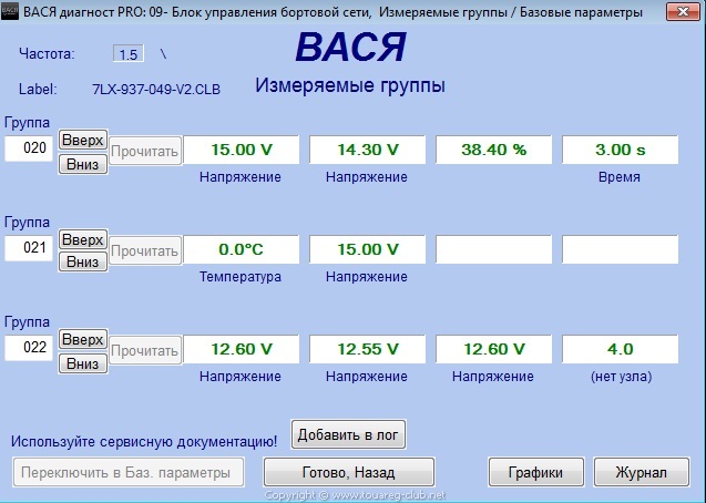

На машине доустановлен второй АКБ, показания блока 09 Блок управления бортовой сети, Измеряемые данные/Базовые параметры (Вася Диагност)
На заглушенной машине
На заведенной машине
И показания по этому же блоку на заведенной машине снятые VAS-PC
