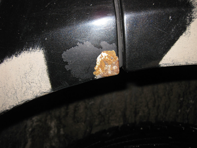

Господа, подскажите если среди нас маляры профессионалы, любители, просто парни у которых руки растут с правильных мест, до лета у нас еще пару месяцев, как наступит сразу загоню на покраску этих деталей, но сейчас уже начала цвести ржой левая задняя дверь моего нового любимца, да еще вчера одна барышня въехала мне в задний бампер, оставив на нет свою метку, так вот как и какими материалами мне аккуратно заделать, закрасить, заполировать, эти косяки на двери и бампере, бампер он как бы из двух половин самая нижняя часть мне напомнила бампер ВАЗ-2109 моей первой машины, как кирза, верхняя покрашена и под лаком. На нижней части остались как бы царапины да и царапинами не назвать скорее отпечаток от курицы )))) как бы мне его и чем заполировать замазать, есть полировальная машинка с кругами и пастами 3M,Forecla, маленький аэрограф для моделей с компрессором и бутылкой купленной краски по коду моего таурега, но одно дело полировать лакированную поверхность, и совершенно другое это нижняя часть заднего бампера тут кирза как на девятке, может кто заморачивался очень мне уж хочется избавится от этой печати от номерной рамки в глаза бросается друзья уже спрашивали мол кто уже тебе въехал мол не было же, желательно избавиться навсегда от нее а не до первой мойки. (фото прилагаю)

сдается мне что арка на двери крашенная, судя по шпатлевки выглядывающей из под ржи и отслоившемуся лаку. Надо всю дверь вскрывать, и перекрашиватб полностью. А так, как полу мера, вот такую штуку в руки ( картинка ниже) и в перед. Стирай ржу, по инструкции, и потом акриловой краской замаж. До покраски.

Комрад, где ты там увидел шпаклевку? Это не шпаклевка, а еще живое цинковое покрытие, освобожденное от краски и не успевшее заржаветь.
Кстати, в этих местах очень часто проступает ржа. Пескоструй и вода из-под заднего колеса делают свое дело, особенно когда в уголке двери повреждено цинковое покрытие (удар при открывании о стену и т.д.). А еще у Тура задняя дверь является частью арки и изолирована резиновым уплотнителем. Понятное дело, что уплотнитель со временем начинает пропускать воду и дверь ржавеет со стороны салона. Это неудачный конструктив. Думаю, у автора и изнутри салона дверь ржавеет.

Благодарю, да шпаклевки нет это метал оголенный (походу цинк) задняя дверь изнутри не ржавеет все там чисто.

у меня такая же беда. Так же облезает. Но лак на месте. и там голый металл с цинком. Но без вот этого! что в красном круге? в синих металл, а в красном не похоже или это так отсвечивает? И почему лак облез?

Смотри внимательнее по шву там ползет.

Задняя в смысле пассажирская.
Вот по линии смотри, там шов. Из него прет, т.к. этой частью дверь прилегает к резинке и там "преет". ( сорри, картинку побольше не нашел)
