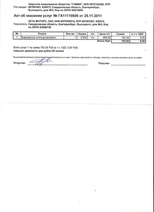

25-11-2011г. 10-30 - Звонит ОД, Сергей, говорит, сегодня будут качать сухим воздухом, потом за выходные посмотрят что-как и в Пн можно будет забирать...
28-11-2011г. 16-30 - Звоню ОД, как спрашиваю пациент после закачки воздуха?
Отвечают - лег на бок... точнее на заднее левое колесо...
29-11-2011г. 17-40 - Звонит Олег (инж. по гарантии), САМ!!! Рассказал, что машина за 2-3 часа приседает на заднее левое колесо, но подкачивает и поднимает/опускает машину во все положения... Вроде как не замерзает... Предложил забрать машину и потестить... через неделю должен подойти комплект для азота, тогда накачают азотом... а падает потому что не герметичность в стойке - стойка заказана и придет через 2 недели...

После этого он куда-то сбегал, прибежал и распечатал мне вот такую бумагу:
Попробуйте найти в ней, что речь идет именно о моей машине и о замене компрессора на ней?
Я тоже не нашел.
