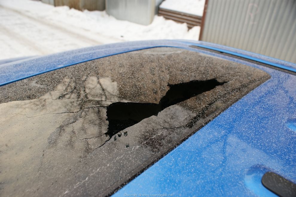

24 января в Москве, когда было -25С, на скорости 80-100 км/ч лопнул лук, то есть разбился без каких-либо ударов.
После мойки автомобиля люк примерз к кузову, при езде создалось избыточное напряжение стекла в результате чего стекло лопнуло.
Вот фото:
Вот так мне не повезло.

Мой знакомый столкнулся с такой проблемой на Ку 5, у него панорамная крыша..была...треснула в мелкую сетку...сейчас решает вопрос по замене...
Приятного мало. Сочувствую.

здесь на форуме уже кто-то писал о таком. проблему решил так: вырезал на заказ стекло, затонировал, и был счастлив
То же самое те же признаки. Так же на скорости 100 по легкому морозцу люк просто взорвался. Первоночально все заклеил скотчем. Через день ребята мне поставили самодельный триплекс. Маленькие отличия от оригинала. Оригинал 5 мм, триплекс получился что то в районе 7 мм. После одного года эсплуатации клей в стекле стал чуток расслаиваться мм 2-4 с фронта. А так все в норме. Люк по етке стоит с установкой что то около 28 т.р. получил страховку. Люк с установкой встал по моему рублей в 4 000 . + тонировка пленкой 500 рублей. Современные спецы делают все. И это радует..
