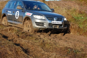

Можешь фотку разместить?
Видел осенью на Experience пару машин с лебедкой, смотрелось не очень аккуратно.

На машинах экспириенса блок управления (Черная коробка) снаружи стоит, а я ее под капот прячу, а провод с пультрм в разъемчик в салоне вывожу, щас фотку попробую.
Сори, фотка не моя, Тот Тур который я делал ушел в Красновишерск, если дозвонюсь, то выложу. А так комплект для установки тот же самый.

На Experience примерно так же. На хромированной морде не очень выглядит.
