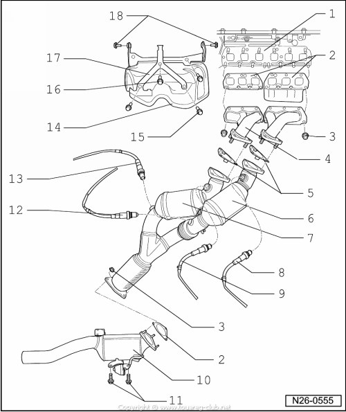

Господа профессионалы и любители будьте так добры помогите понять где расположены эти датчики кислорода, вот такие ошибки выдала программа, P0030 Bank1 Sensor 1, P0050 Bank2 Sensor 1
где мне их искать слышал что там их 4 штуки но расположение не понятно да и схемы нет :(

Skalpel, Вот держи схему:
Номера 8, 9, 12 и 13.
Если откроешь капот и посмотришь с правой стороны по ходу авто во внутрь между двигателем и крылом, то всё увидишь.
Благодарю за помощь камрад, но как мне сопоставить схему показанную тобой и лог из программы диагностики, в ней речь идет про банки 1 и 2 как понять где они на схеме?

Будь так добр покажи на схеме, где эти датчики банк 1 сенсор 1 и банк 2 сенсор 1?
на схеме №8-банк 1 сенсор 1, №9-банк 2 сенсор 1

Skalpel Младенец
Добавлено через 2 минуты 29 секунд
Писец блин это получается как раз те что в последний раз менял старый хозяин (на схеме зеленым кружком отметил), я когда открыл капот то посмотрел как раз они выглядели свежими по сравнению с теми которые идут уже после катов, видно что прикипевшее приржавевшие (на схеме красным кружком отметил), как же так сдохли свежие датчики а те что за катом получается рабочие так?
Добавлено через 1 час 5 минут 14 секунд
А зондов на 3.2 - 4 шт. До кат.: 022906262BF; 022906262BE; после кат.: 022906262BH; 022906262BG. Производитель - Bosch
Тоесть они отличаются? я полагал что они одинаковые по крайней мере на вид...
