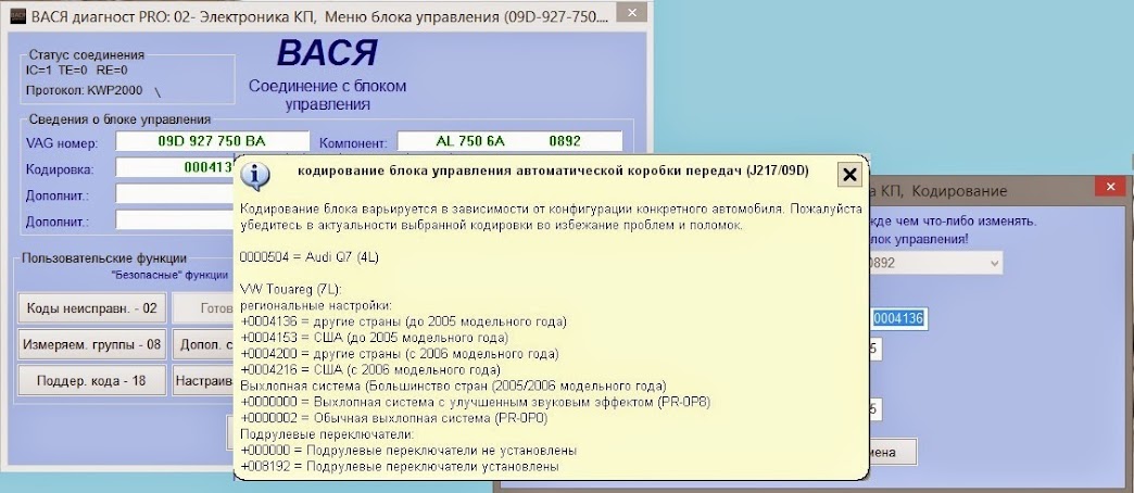

Всем привет, пару дней назад активировал кодировку АКПП для Q-7 (0000507) и программно отключил функцию стабилизации прицепа. По расходу пока ничего конкретного-катался мало. Переключения передач теперь на более высоких оборотах, 6-я передача теперь не включается при 60, а попозже. По городу ездить стало удобнее в плане резких ускорений. В общих чертах ощущения похожие на езду на спорт-режиме. Спорт-режим еще не пробовал. Не знаю, стоит ли пробовать 4216.
Дмитрий гришанков вне форума   Ответить с цитированием Вверх

Я поездил на 4216 недели две, сегодня опять перешел на 504.
Аудюшнаяя кодировка очень плавная ..мне она больше всего нравится...

ZYM, я сегодня тоже перешел на 4216, покатаю недельку, по разгону до 100 проигрывает 504, замеряю секундомером

Сегодня тоже поставил кодировку от Q7, сначала заменил номер оборудование на 000000, следующим шагом сменил кодировку.

Всем привет! Примерно две недели отъездил на 0000504 (до этого уже пробовал но не долго, дня по два-три и снова менял кодировку). А вот сейчас специально ездил две недели. Так вот сделал выводы, что лучше своей родной кодировки нет ничего:
Вчера снова переставил кодировку. Немного больше недели отъездил на кодировке 0004155, хочу сказать, что очень понравилась. Но как уже говорил, ради спортивного интереса решил снова поездить на 0000504 (до 0004155 уже пробовал 0000504, но всего пару дней).
Сегодня немного поездил, тоже пока нравится, заметил, что с 1-й на 2-ю переключается нежнее. А вот как многие говорили, с кодировкой от Q7 переключение происходит намного позже (при более высоких оборотах), тут не совсем соглашусь. За небольшое время заметил, что при интенсивном (резком) разгоне да, так и происходит. Переключается примерно после 3000 об/мин и выше, а вот если разгоняться плано, то передачи переключаются также при небольших оборотах.
Да, с вышесказанным мною мнения не изменилось. В кодировки 504 заметил только плюс в том что с 1-й на 2-ю переключения плавней, а всё остальное ни чем не лучше, да и расход больше. Вот вернул снова 4155 и сразу заметил разницу. И по шустрее и расход меньше, да и как-то машина хорошо едет. Вот только не пойму, почему же и у меня и у многих стояла кодировка 4153, без дополнительных "2". Да кстати 4136 (для Европы) тоже пробовал, ещё до 504, не понравилась сразу. Авто как будто за задницу держат.
Так что повторюсь: для моего авто рейтинг получился такой:
1. 0004155
2. 0000504
3. 0004153
4. 0004136
Всем удачи!
так наверно у большинства(как и у меня) нет пакета выхлопа..
4155 еще не пробовал, на 504 катал пол месяца(плавненько но туповато едет авто) родная 4153 резвей. на выходных попробую 4155

ivvan, в том то всё и дело, что у большинства как и у меня обычная выхлопная система:
А "2" нужно прибавлять как раз тем у кого обычная выхлопная система.
упс сори, я был не внимателен и всегда считал что +2 это у кого выхлоп стоит. сегодня поменяю кодировку на 4155.
1. 0004155
2. 0000504
3. 0004153
4. 0004136
На моей стояла кодировка 0004456.
Сейчас как уже говорил поставил 0000504, значительных изменений не заметил, тупления тоже нет.
По расходу сложно сказать, в выходные поеду в Тульскую область, посмотрю что покажет.
ivan7214154 (19.05.2015)

я почему-то тоже так думал.
у меня "ВАСЯ" пишет в подсказке что +0 или +2 только для моторов V8
у вас же написано, что для большинства стран 05-06 модельного года...
поменял на 4155, буду тестить
