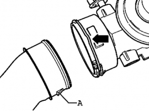

Все сделал. Блин, нижние винты такие неудобные. Собрал быстро, а вот разбирал больше часа. Правда аккуратно делал, может по этому так долго. Фотки до и после выкладываю.
Блин. и что эта "пыльца" реально на что-то влияет?

Парни, кто самостоятельно чистил эту заслонку, вопрос - чем чистил (какое средство)? Применял ли какие-нибудь специфические девайсы (щетки и т.п.) или обычную тряпку и средство и все?
Т.е. корректно снять с двигателя, разобрать (проверить шестерни на целостность), помыть-почистить, собрать и корректно поставить взад. Далее адаптация ВагКомом (точно требуется для дизеля 3.0?). ТаК?

Итак почистить можно любым карб клином, можно абро мне очень нравиться и едкость у него хорошая, итак промываешь саму заслонку, провода кстати лучше отсоеденить когда она будет снята удобней, итак промываешь, разбираешь сам привод заслонки, находиться под пластиковой крышкой под 6 или больше винтами, итак проверяешь состояние шестерён и их смазку, проверяешь всё это дело на ход крутя передаточную шестерню, чтобы заслонка полностью открылась и закрылась, если на шестернях обнаруживаешь сухую смазку, очищаешь её, и самзываешь новой густой силликоновой, собираешь всё обратно, и радуешься жизни. Но на самом деле, дросельная заслонка не причём, она почти всегда чистая, а вот далее впускные коллектора, вот это жесть и вот там нагар, который туда попадает в следствие открытия клапана ЕГР, вот там точно не достаточно будет одново балона очистки.
Купил себе собственный шнурок и разобрался что с адаптацией меня крупно имели, и часть денег при ремонте дроселя вывалил зря, итак дросель на тди 3.0 не адаптируеться, единственное можно посмотреть на тесте как открываеться и закрываеться заслонка, норма 0-100 % +-1,5, у меня ошибка выскакиваля, иза того что доспуск был иногда привышен, итак на тесте у меня показывало +1,5 до 101,5, иногда при 4-5 тесте выскакивало больше и сразу ошибка двигателя, путём эксперемента и физически немного изменив упор сектора натфелем вывел примерно в 0, итого на данный момент пробег с отремонтированным дроселем 18000 т. км..

Kray, блок с дроссельной заслонкой чистим сняв с двигателя? А впускные коллекторы - на месте, не снимая?
Из расходки.
1. Очиститель - карб клин (абро). ХЗ, что это, но найду... Обрабатываешь, все разъедается, смытвал тряпкой. И все?
2. Силиконовая смазка для шестерен. какая то особенная или любая авто?
