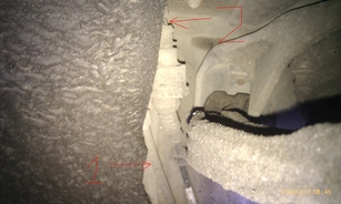

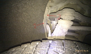

Werkstatt, учитывая, что машина стоит на улице, мышей и прочих грызунов исключаю.
Вчера попытался определить где именно проходит этот злополучный провод.
Увидел в районе левого колеса 2 шт.
1. идет в тонкой гофре
2. в гладкой оплетке + видна фишка.
Кто знает какой из них смотреть?

Den2007, ты если хочешь разобраться сам,то не поленись залезть под машину в яму или подъемник,надо снять защитки немного измарать пальцы,а то ты фотаешь просто нагнувшись и думаешь что делаешь правильно!!!Надо смотреть проводку ОТ РЕЙки,а не из середины жгута,непонятно какого,или лучше покажись спецам

Кабель в районе правого переднего колеса. Я уже взял тура с неисправныи ГУРом..т.е. он работал, но не в полную силу. Как то заехал к партнерам в АГ поменять тормозуху и мне мастер, который загонял машину в бокс сказал, что у меня руль туговат и предложил проверить кабель в районе переднего правого колеса, мол он часто перетерается...как оказалось дело было в нем. Я отъездил около года и опять начались проблемы с ГУРом. Поехал опять к партнерам, мастер вытащил кабель и начал причитать, по поводу качества скрутки. после того как выяснилось по их компу, что это он же и делал, мне повторно работу оплачивать не пришлось.

А у меня проблема оказалась в перетертом проводе, но не справа, а слева. Причем через изоляцию сразу не почувствовалось, где разрыв. Провод в гофре там крепится к защите арки, идет за стойкой и фишкой втыкается в рейку. Перетерся на сгибе, в десятке сантиметров от фишки. Колесо лучше снять - будет удобнее. Когда прозвонили провод - показывало около 3-4 вольт из положенных 8. Полчаса работы, 1800 рублей и руль опять как пушинка.
