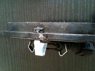

Был у мастера... показал авто, сколько говорю могу еще поездить?
Посмотрел на колодки, потом на меня.. Сколько прошли спрашивает?
45 тыс. говорю.. Имей совесть, говорит. Занавес.
Вот и сами колодки. Как видно по расположению датчика, и то, что срабатывает он
почти когда стерт на половину, имейте совесть товарищи!

Сегодня поменял по кругу. Везде равномерный износ. Сигнализировали передние..
Не понял только одного, в трех из 4 контуров был воздух..
При этом авто себя ни как не проявляло.. Все супорта работали четко..
