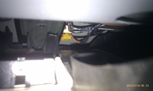

Разобрал потолок багажника и увидел этот блок. Два ближних черных провода это и есть антенна?

надо просто взять один из них (любой тот что воткнут в магнитолу) и соединить со всеми антеннами (2 или 4 штуки) (естественно все провода надо вытащить из блока)
А можно для тех кто в танке поподробней.
Т.е нужно выбрать один провод, например с жёлтым разъёмом и к нему прикрутить остальные, которые идут из блока управления на разнесённые антенны. Так чёль?
Парни, чтобы не повторяться, читаем здесь...

Den2007, ДА
Добавлено через 54 секунды
aara, да тут весь форум 100500 раз все повторяет.

bav59, я о чем хотел сказать?
Если что-то коммутировать, то только на провод с белым штекером.

обоснуй...
ты думаешь провода разные ?
да всё равно какой провод...и спорить даже не буду.
ноги ,руки -главное хвост
пофигу с каким...это в схеме с блоком выбора антенн разница была...
bav59, а у Вас ТИД стоит? вы сумматор вообще из схемы выбросили? или оставили его в качестве переходника? если в качестве переходника, то питание оставили?
И возвращаясь к соединению проводов (которые подключаются к блоку)....как вы их соединили? Покупали какой то переходник с двух антенн на одну? или паяли свой?
Не вспомните какие там фишки на этих проводах (папа/мама)?
Думаю, что если быстро найти переходник для соединения не получится, то спаяю свой..но надо знать какие там фишки...
А, в этом смысле... Тогда ДА, пофигу.
Redpower 8942B
ты про какой сумматор ? если о той коробочке которая шла с патефоном (с синим проводом + ) то да оставил это же усилитель. только подключай к выводу FM
если о блоке выбора антенн на крыше то просто достал из него провода.
разъёмы покупал ПРИМЕРНО такие http://elecomp.ru/index.php?ukey=pro...ductID=21411за 20 руб штука + 50 см экранированного провода для этих разъёмов.
получился тройник и все дела.
только я думаю ты в ЧИП и ДИП найдешь разъёмы родные для VW.(в нашей деревне таких нет)
