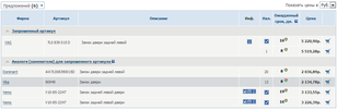

Всем доброго дня!
Камрады, пролейте свет на проблемку!
Хочу поменять замок в задней левой двери (глючит). В EXISTE помимо оригинала выскакивают варианты с заманчивыми ценами.
подскажите , стоит ли заморачиваться с аналогами, или ну его ...
Последний раз редактировалось Vist72; 12.11.2013 в 01:56.
