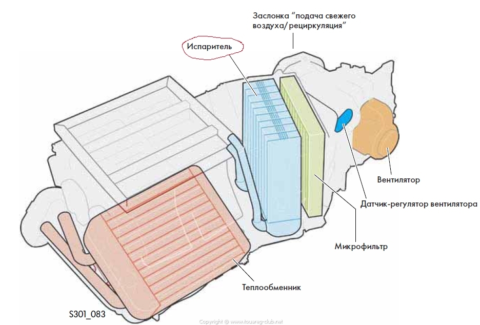

В общем я только почистил систему, был тухлый запах даже без использования кондиционера. Ездить было просто невозможно!!!!
Итак, где же находится испаритель кондиционера? Очень просто, он находится сразу за салонным фильтром (бок о бок с фильтром), в прямом доступе.
Я делал так, - вытащил фильтр, засунул туда трубку очистителя кондиционера, закрыл крышку (которая фильтр держит), чтобы пена не лилась обратно, и впендюрил всю эту пену. Жду...
А под машиной не капает почти... Полез под машину, нащупал трубку кондиционера, сунул туда палец, а там - пробка слизи... Я ее выковорил, и полилооось болото!!! В общем дело было не в радиаторе даже, а в том, что трубку нужно чистить... Теперь каайф...
PS: Конструктивно на туарегах можете смело сувать шланг из-под днища, он доберется до испарителя 100%. После чистки в таком случае, нужно заменить салонный фильтр (ибо он намокнет).

По-моему, этот метод самый неэффективный, т.к. он не чистит соты испарителя совсем, а лишь делается попытка убить микроорганизмы, но при грязном испарителе они там очень скоро вновь появятся. Делал, помогло на пару дней(не на туареге). Чистка с трубкой к испарителю более эффективна(все-же жидкость попадает на сам испаритель и там дезинфицирует и немного вымывает), но самая лучшая и сложная и дорогая - это съем, промывка и обратная установка(с заправкой новым фреоном).
Вообще-то, еще видел совет за пять минут до прибытия в пункт назначения вырубать климат и испаритель продувается потоком воздуха и остается сухим и в нем не заводятся микроорганизмы(они влагу любят), но это надо делать на новой машине и постоянно, что практически невыполнимо.
