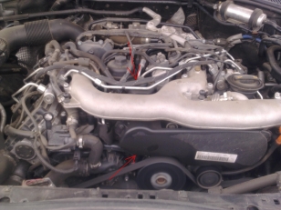

Саня, привет. Седня не грел вебастой, сразу запустил и всё тут. Но провел обследование и во, что обнаружил:
там гда стрелка внизу - всё замасленно. Оттуда, где стрелка вверху воняет солярой и весь топливный насос как запотевший солярой. Конкретно пока не видно откуда сочится, откровенного подтекания нет. Предполагаю, что когда работает Вебаста она может через имеющуюся в насосе неплотность засасывать воздух в систему. Отсюда и следствие раздражения глаз после длительной езды, а я на кондей грешил - весь перемыл его на три ряда.
И еще возникает вопрос: не могли повлиять присадки к топливу на образование негерметичности?

Репутация: 35321
Ну тогда у меня первого бы проблемы были. Я раньше всех их заливать стал.

Игорь_454 БакалаврИгорь_454 БакалаврИгорь_454 БакалаврИгорь_454 БакалаврИгорь_454 БакалаврИгорь_454 БакалаврИгорь_454 БакалаврИгорь_454 БакалаврИгорь_454 БакалаврИгорь_454 БакалаврИгорь_454 Бакалавр
Aleks1970, да где-то там и лазили, шланчик один после того уже меняли порванный на антифризе. Могли топливопроводы плохо прикрепить. Надо внимательно погрузиться туда и найти негерметичность. Сверху так пытался разглядеть - ничего не увидел... где взять руки-пряморуки мож свои позасовывать? вломы, блин, чую надо опять к ним ехать.
