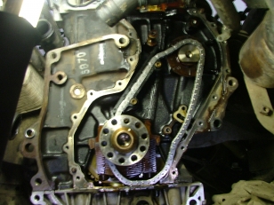

Поменяли мне цепи в эти выходные.
Сразу прошу прощения за качество фото, мастер снимал по моей просьбе. Он все ж не фотограф, а моторист.
Работа велась без снятия двигателя: демонтировалась лишь АКПП.
Вот, собственно, звезда о которой все говорят.
Фигово, но видно, что двух зубов почти нет. Остальные заметно сточены: на них рубцы и царапины.
Старые цепи выглядят "на глаз" вполне сносно, чего не скажешь о натяжителе/успокоителе..
Хотя, может быть это допустимый естественный износ.
Работа мне обошлась в 28000, зап.части примерно в 18000 (может чуть меньше).
Ошибки несоответствия сигналов пропали. Через несколько дней проверю еще раз.
Не исключаю самовнушение, но имхо авто стало ехать резвее!

XLSchwarz, на этом фото состояние сразу после вскрытия или верхнюю звёздочку уже скинули?
Вопрос возник из-за степени провисания верхней цепочки.

Я отвечу Сняты обе торцевые крышки двигателя ,в верхней крышке -натяжитель верхней цепи

riu
riu, Карп уже ответил - это фото до замены цепи. Изгиб цепи, что вы видите, это не провисание, а изгиб под воздействием пластикового натяжителя. Если бы это было провисание, я бы до сервиса не доехал))

riu, Карп
на фото вижу еще износ зубьев.. или кажется? если нет - то почему и эти зведочки не поменяли?

V12
это не звездочки это гидро регулятор, он стоит от 15 до 20 тыс.руб за один!!!!!
