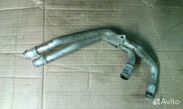

Вот как она выглядит:
Спрашивается нафига перемычка слева? Видимо там и есть соединение... Короче я точно не знаю, но мне чето кажется не может так прогнить чтобы свободно продувалось так... Я бы понял если бы там мелкая дырочка была, и то снаружи, но внутри чтобы прям кусок стенки отвалился... сомнительно.

Видел такое решение вопроса:
Но тогда они соединены не будут... Вот и гложит меня мысль на что это может повлиять? :)
Это мой "колхоз" . Никаких вопросов за 4 года.
Трубки между собой не соединены, это просто дополнительное ребро жесткости. Одной пластины мало, может быть излом по шву. Обрати внимание на фото - на верхней части перемычки нет сварного шва, то есть это не соединение трубок.
