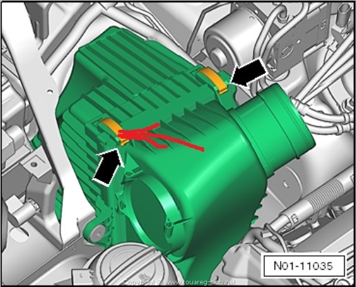

Подскажите пож-та номерок защелки корпуса воздушного фильтра, где-то утерялась.
vin Xw8zzz7pzbg001979
Кажется сам нашел: 078129797
