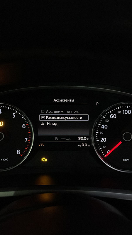

Добрый день ребята. Подскажите куда копать, после замены панели пропало автоматическое переключение ближний дальний свет, и ассистент смены полосы. Есть шнурок Вася диагност, или может кто может помочь в Уфе.

А какую вы панель меняли?
7P6920883X

Ну так панель надо привести в конфигурацию соответствующую автомобилю . Как иначе то ?

Защита компонентов сработала.
Добавлено через 1 минуту 17 секунд
Без онлайн прописывания может и не работать
Что нужно сделать ? Я сам мою машину уже продал, это другу помогаю, поэтому могу быть чуток не в теме.

Что нужно сделать?
Искать спеца, который сможет снять защиту компонентов.

Ребята в Уфе или Казани есть ?
Для этого не надо находится рядом с машиной . Все делается удаленно в большинстве случаев . Если нужна помощь можете в личку постучаться .

Снять защиту не конец истории.доступ к онлайн почти все перекрыты.
Это откуда такая информация ?!
