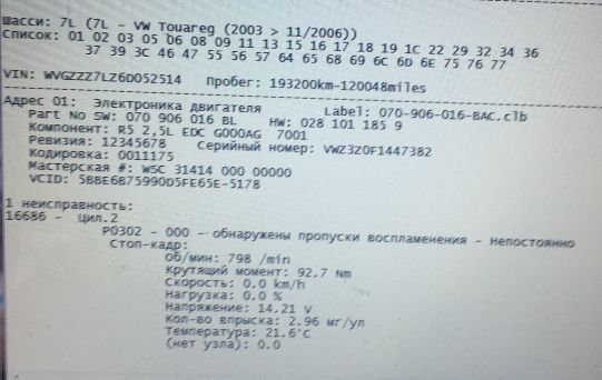

В общем на выходных таурег стоял без ремонта, сегодня начал делать диагностику и сразу выдало ошибку : Обнаружены пропуски воспламенения во втором цилиндре
Решил немного проехать на туре, проехал метров 50, тяги нет вообще, ели едит!
Форсунка не работает скорее всего. А стук наверно идет потому что один цилиндр не работает.
После того как проехал ошибка по пропускам воспламенения не выскакивала.
Подскажите какой программой можно промониторить работу форсунок на заведенном двигателе ?

cccvvv, форсунки мониторят тем же Васей, как я помню.
Отсутствие тяги - симптом неважный. Выхлоп в интеркуллер не "бубнит"?

Да что вы камрада пугаете. Нормальный симптом для его пробега. Распред кончно скорее всего на подходе как и у меня, но еще походит. Я уверен, что у тебя следующая фигня: косяк в жгуте проводов форсунок, открывай поджимай контакты и будет тебе счастье, я правда новый жгут поставил, но это по незнанию повелся.
Скорее всего так и есть...... а можно подробнее где этот жгут проводов? Под клапанной крышкой? можно подробнее пожалуйста

Да жгут находится под крышкой, там ничего сложного нет, делается все за 30 минут с перекуром. Снимаешь крышку, снимаешь жгут он выглядит вот так:
https://yandex.ru/images/search?p=5&...161&rpt=simage
Поджимаешь контакты - лучше все сразу и прозвониваешь тестером. Поищи по форуму поиском точно есть, да там и так все понятно.
Я правда в сервисе делал т.к. такая трабла вылезла сразу после покупки, вот они мне новый поставили за 10 к. Потом почитал форум и понял что можно было обойтись малой кровью. Бывает правда говорят что он может в руках рассыпаться, но это если уж к 500 т. пробег будет, т.к. всетаки в экстремальных условиях работает.
