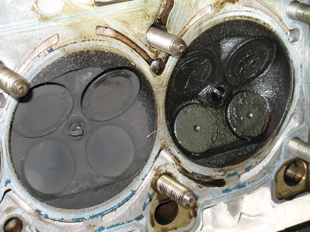

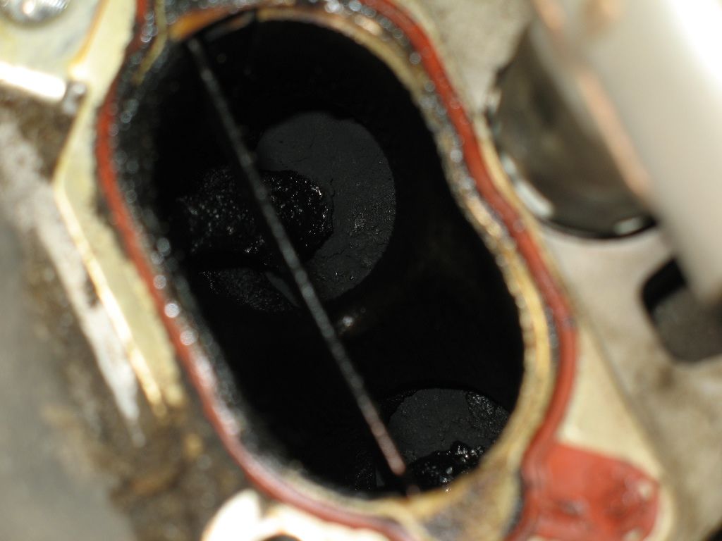

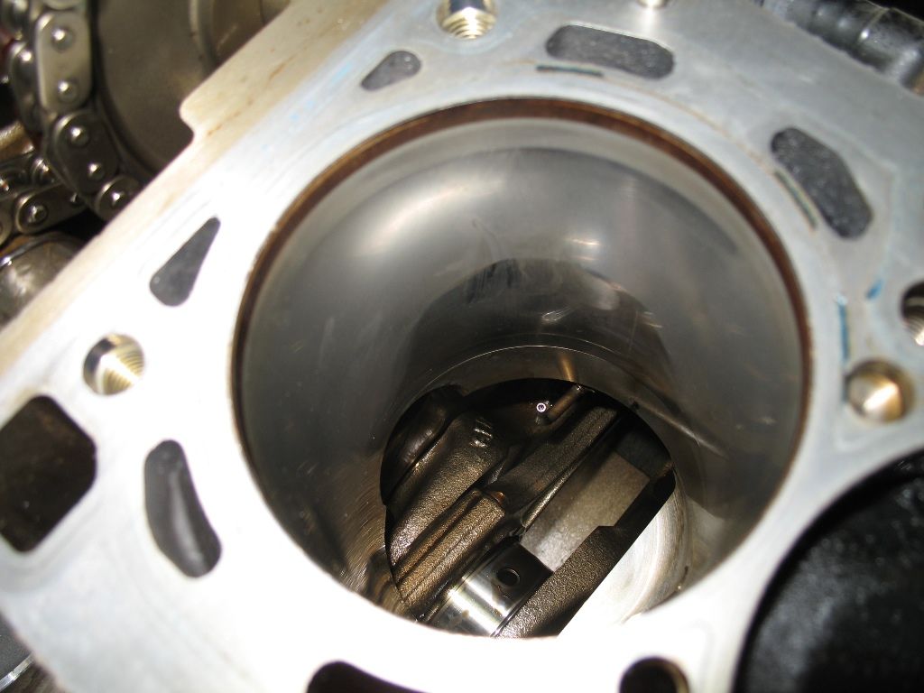

Всем доброго времени суток! Постараюсь изложить покороче.
Авто в профиле. 2008 года. Куплен у ОД. Пробег 35 тыщ. В январе этого года загорелся чек и EPC. Ошибка по пропускам в 4 цилиндре. Выкрутили свечу - дико засрана маслом (сначала пробовали катушки махнуть местами). Вкрутили другую свечу - все ОК - ошибок нет и мотор ровно работает. Примерно через месяц, уже в конце февраля (пробежал автомобиль прим 800км) ситуация повторилась. Только после чистки свечи проехать без проявления дефекта смог всего 3 или 4 км..... В течении прошедшего за это время месяца постарался изучить возможные проблемы в данном случае. На ауди-клубе списался с так-же здесь присутствующем Карпом (там он в свое время мне оч хорошо помогал с Ауди), потом уже с ПаномДиманом. Стало ясно, что без эндоскопа не обойтись! Фиг я его только нашел в нашем городе.... Обзвонил дилеров разных марок, ставя конкретную задачу. Никто не взялся! Даже за осмотр! Я больше ничего и не просил. Ну про звонок в профильное дилерство лучше даже и не рассказывать. Скажу только, что последней фразой "специалиста" было - "МЫ ТАКИМ РЕМОНТОМ НЕ ЗАНИМАЕМСЯ". Ладно. Друзья в сервисе смастерили какоето подобие эндоскопа и после второго заезда в их сервис попытались обследовать цилиндры. Обнаружились подтеки масла из под выпускных клапанов в 4ом цилиндре. Померили компрессию - во всех цилиндрах 15-15,5, в четвертом - 17. После последнего возвращения решено было снять головку 1-4го цилиндров - правую. Сняли мотор, головку. Проблема обнаружилась в виде странной, смещеной от оси движения шатуна выработки в верхней части 4го цилиндра.
Промерили цилиндр, в месте задира плюс к номиналу 0,15, а допуск максимум 0,08.
Голый блок,поршня с шатунами (для промера) и обе ГБЦ были отправлены транспортной компанией ПануДиману в Москву. Забыл упомянуть, что ГБЦ были засраны оч сильно. Впуск, выпуск, клапна.
и еще, 3й-4й цил.
В результате блок был загильзован, ГБЦ отмыты и заменены в них направляющие клапанов, в поршнях-шатунах проблемы не обнаружено.
Подоборал все необходимые по ЭЛЬЗе к замене при такой разборке зачасти. Получилось что то около 120 позиций. Весело. Все заказал, получил, к тому времени и блок с ГБЦ из Москвы приехал. Мотор собрали, воткнули в авто, завели. Что-то там не получилось у них с метками на правой головке - вытащили мотор еще раз, переставили, проверили, поставили обратно. Все ОК! Ну слава богу! Забрал в эту пятницу машину, переобул(на шипах же еще была), отмыл, и накатав по городу около 100км решил для лучшей и быстрой обкатки махнуть в Ростов и обратно. В субботу днем выехал на трассу, включил круиз на 110 км и поехал. Проехав пост Тацинский (261 км от Волгограда) прим через 5 км увидел что опять замигал чек . Остановился на обочине - мотор колбасит, подоткнул ноут. Ошибка по пропускам воспламенения в .... 6ом цилиндре. Попробовал стереть, звести машину еще раз - такая же фигня. Сделав пару звонков консультационных сел в машину и поехал обратно на "семерящем" моторе в сторону поста - во перых к цивилизации поближе, да и в зад стоящего с аварийкой Тура на обочине уже пристроилась какая то двенашка с двумя хлопцами, которые наблюдали за всем происходящим. Как только я развернулся и уехал, они поехали дальше, в противоположную сторону. Запарковавшись на стоянке у поста ГАИ, открыл капот, поразмыслил, и решил попробовать махнуть местами катушки - если ошибка перекочевала бы на другой цилиндр, можно было бы не вызывать эвакуатор а найти катушку в Волгограде и попросить когонить ее привезти. Не тут то было! Что бы снять катушки надо открутить их жгут с разъемами. А там торксы. А ими, как известно, Тур не укомплектован. И я не догадался взять с собой. Пошел спросить у охранника кафешки придорожной. Он предложил отвезти за 100р в близлежащую Тацинскую и показать там два автомагазина. Там я купил наборчик угловых Торксов и свечной ключ на 16. Короче - перекидывал катушки, свечки - все равно ошибка выскакивала по 6му цилиндру. Что интересно - свечка 6го цилиндра была чистой - ни масла, ни бензина! Вызвал эвакуатор, через 5 часов он приехал.... Дома был в 6 утра. Сегодня на сервисе ребята еще раз все проверили (по моей просьбе ) и сделали вывод, что надо снимать впуск и лезть к форсункам. Добрались до форсунок, сняли с 6го цилиндра, и так как проверить ее по хорошему нечем, поменяли местами форсунки 5го и 6го цилиндра. Собрали все обратно, завели - ошибка так-же по 6му цилиндру. Вот теперь вопрос к знатокам -что еще может приводить к таким проблемам? Я конечно понимаю, что надо посмотреть осцилографом сигналы с блока управления на форсунках. Вероятно это и будет завтра утром сделано. Насколько я понимаю, в данной системе впрыска должен дагностироваться обрыв или КЗ на проводах форсунки. Я, причем, при снятом коллекторе сам проверил отключенные провода на форсунки тестером в режиме прозвонки. Разницы в поведении прибора я не увидел ни на 5ом, ни на 6ом, ни на 7м цилиндрах. Вот не догадался проверить на КЗ на корпус.....Чисто теоретически я могу представить дефект блока управления мотором. Но может что-то еще может быть? Может мы что-то упустили? Зарание благодарен за ответы!
