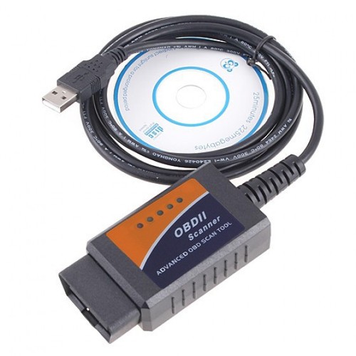

Вопрос Подойдет ли сканер ELM327 для диагностики Туарега?
Вот тут подробнее http://elm327.ru/
Может кто уже пользовал подобное?

ELM 327 - только двигатель, только чтение ошибок, параметров, сброс.
VCDS (vagcom) 10.6 - вся машина как дилерский сканер vas5054 - кодирование, адаптация блоков, построение графиков по измеряемым величинам. При всем этом абсолютно все авто VAG группы, в то время как ELM 327 европейцы с 2001 года примерно.
Имхо на вкус и цвет ..., но для этой авто можно рекомендовать vcds 10.6 как актуальную версию на данный момент.
ELM для этой как игрушка будет. Могу понять если вариантов недорогих нет.
коробка тоже, проверенно

Только VAG. ИМХО. Тем более ценник не такой и большой http://all-adapter.ru/product_info.p...a-versiya.html

для дорестайла - вот такого адаптера за глаза http://autopribor.ru/index.php?productID=227
или вот такой вариант http://autopribor.ru/index.php?productID=234
пс. сам пользую первый.

Доброй ночи, господа!
Я новенький и еще только осваиваюсь...
У меня проблема с AFS NO FUNCTION VEH.WALLET и моргающей лампочкой. Скурил уже полфорума и понял, что без диагностики мне ничего не сделать (хотя некоторые наметки есть)
"Васи" нет :( , но есть ELM327 USB
Вопрос: смогу ли я этим шнурком опросить фары и выяснить какие именно ошибки по ним идут? Лезть и разбирать фары и перетыкать всё подряд, не очень охота.

Отвечу сам себе.
С моим китайским ELM327 ничего не получилось :(
Вася 12.12 его не видит (тест не проходит), ScanMaster-ELM v2.1 его видит, но соединиться с машиной не может, VAGCOM311.2RUS его тоже видит, но с машиной опять-таки связи нет :(
Может что не так делаю? Руки вроде из нужного места растут
Помогите, пжл, новичку в диагностике...

Вася работает только со спец шнурками, этот работать никогда не будет.
Покупайте как посоветовали VCDS, др вариантов НЕТ.

ребят подскажите eml327 справится с чтением коробки на туарег 3.0 дизель, конкретно интересует пробег.
перед покупкой хочу, сам определить ошибки, и реальный пробег, а за полной диагностикой поеду все равно в сервис.

это который затычка такая по блютус работающая??? ничего он не прочитает кроме ошибок двигателя..

romeros, нет конечно. Посмотрит только параметры и ошибки по движку

Старый 31.08.2017, 16:19 (17:19)   #20
Slonoff
Аватар для Slonoff
Город: Нальчик
Регистрация: 18.05.2013
Сообщений: 575
Поблагодарил(а): 266
Благодарностей: 357
Репутация: 532
Slonoff Ученик средних классовSlonoff Ученик средних классовSlonoff Ученик средних классовSlonoff Ученик средних классовSlonoff Ученик средних классовSlonoff Ученик средних классов
ноута, нет. поэтому ВАСЮ купить не могу. а ВАСЯ же только с ноутом.
Я сделал таким образом: купил б\у-шный 10-дюймовый нетбук за 3 т.р., установил ВАСЮ, и вместе со шнурком закинул в багажник. Когда бы ВАСЯ ни понадобился - всегда под рукой. Заряд нетбучьего аккумулятора не беспокоит - в багажнике розетка 220 В. С учетом того, что ВАСЯ уже был, весь расход - 3 т.р.
