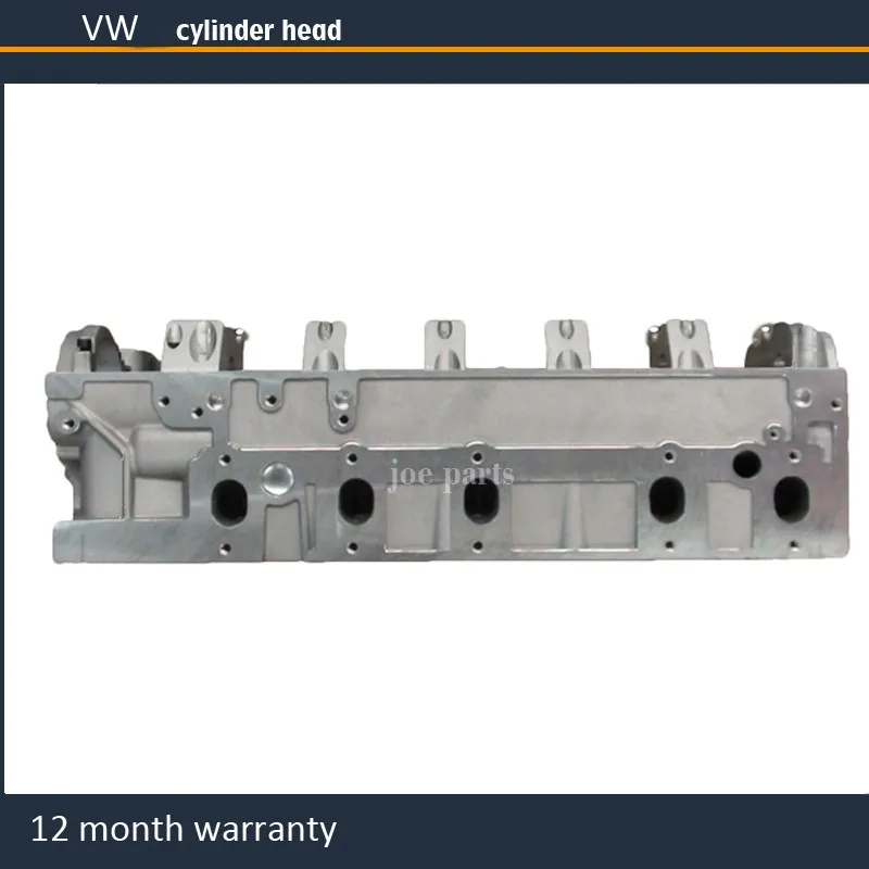

Это в блоке заглушка, не в головке. Если она прогнила то и в других местах скоро потечёт.
