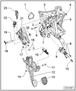

Нажмите сцепление
У меня механика и пока не выжмешь сцепление, стартер не крутит и соответственно на дисплее горит "DEPRESS CLUTCH". Машина не должна заводится пока эта надпись горит. Там вообще 2 концевика (лягушек)
и ещё
позиция 22 и 23

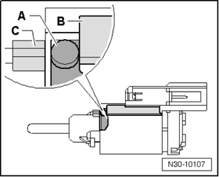

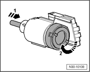

Снятие, установка и регулировка датчика педали сцепления -F36- (№2)
Чтобы гарантировать достаточную надежность посадки, выключатель педали сцепления разрешается устанавливать только один раз.
Снятие
– Снять нижнюю панель на стороне водителя → Арматурные работы; Группа ремонта68.
– Снять панель на стороне водителя → Арматурные работы; Группа ремонта70.
– Отсоединить штекер от датчика педали сцепления -F36-.
– Повернуть датчик педали сцепления -F36--2- на корпусе на 45° влево и извлечь его из фиксатора
Установка и регулировка нового датчика педали сцепления
Установка осуществляется в обратной последовательности, при этом необходимо учитывать следующее:
Различные исполнения выключателя педали сцепления
Выключатель педали сцепления
-A- = »без светлого наконечника« на головке толкателя -стрелка- l Перед установкой толкатель необходимо вытянуть на всю длину.
-В- = »со светлым наконечником« на головке толкателя -стрелка- l Вытягивать толкатель запрещается.
* Педаль сцепления должна находиться в исходном положении.
Выключатель педали сцепления »без светлого наконечника« на головке толкателя -стрелка- ⇒ верхний рисунок.
Инструкция
- Сначала проверить датчик педали сцепления.
- Ограничитель -A- должен располагаться перед выступом -B-.
- Непосредственно под опорным крюком находится упор -C-
Если расположение элементов иное, вытягивать толкатель запрещается.
Иначе будет разрушен датчик педали сцепления.
Необходимо изменить положение упоров -A- и -C-:
– Вдавить толкатель до упора внутрь -стрелка 1-.
– Одновременно вращать верхнюю часть датчика педали сцепления до упора в -направлении стрелки 2-
– Теперь перед монтажом датчика педали сцепления полностью извлечь толкатель.
Продолжение описания работ для всех исполнений
– Установить датчик педали сцепления -F36- в монтажное отверстие.
– Для фиксации повернуть датчик педали сцепления -F36- на корпусе на 45° вправо.
– Подсоединить штекер к датчику педали сцепления -F36-.
– Установить панель на стороне водителя → Арматурные работы; Группа ремонта70.
– Установить нижнюю панель на стороне водителя → Арматурные работы; Группа ремонта68.
Это по одному датчику

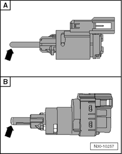

Снятие, установка и регулировка датчика педали сцепления -F194- (выключатель блокировки) (№ 1)
Снятие
– Отсоединить штекер от датчика педали сцепления -F194-.
– Повернуть датчик педали сцепления -F194--1- на корпусе на 45° влево и извлечь его из фиксатора.
Установка нового выключателя педали сцепления
При установке датчика педаль сцепления все время должна находиться в нерабочем положении (не нажата).
– Полностью извлечь толкатель датчика педали сцепления -F194-.
– Установить датчик педали сцепления -F194- в монтажное отверстие.
– Для фиксации повернуть датчик педали сцепления -F194- на корпусе на 45° вправо.
– Нажать на педаль сцепления до упора.
– Подсоединить штекер к датчику педали сцепления -F194-.
– Установить обшивку на стороне водителя → Арматурные работы; Группа ремонта70.
Это по второму датчику

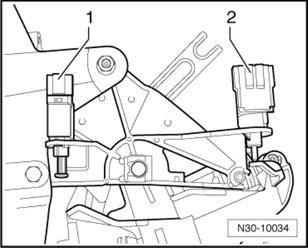

Два концевика в зоне досягаемости. Один на тормозе, второй на сцеплении. Оба вытянул. Эффекта не получил.
Есть вариант проливать ВДшкой или другие ещё рыть?
