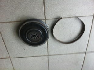

Дело в следующем.
Двигатель BKS. Во время движения почувствовал, что руль стал трудно вращаться, на приборке загорелся значек АКБ, стала рости температура двигателя. Открыв капот обнаружил оборваный поликлиновый ремень, разрушенные и поврежденные ролики и вот эту железяку
url=http://www.touareg-club.net/gallery/showimage.php?i=11670&c=8][/url]
деаметром сопоставимым со шкивом полклинового ремня, которая как мне кажется и явилась причиной повреждений. При обращении в сервис ОД по замене ремня и роликов попытался выяснить у сервисменов что это за хрень и как она могла оказаться в моторном отсеке. Никто на мой вопрос ответить не смого. Решили, что это инородный предмет. Но меня гнетет сомнение. Не могла эта хрень попасть в моторный отсек с дороги, т.к. снизу все закрыто защитой. Может это все же какая-то деталь шкива.
Подскажите камрады, если кто знает.

Infinity, фотографии, с моей точки зрения, не в полном объеме дают представление о сей "железяки" Надо бы ее сфоткать крупным планом, посмотреть профиль, и внутреннюю ее часть!! Ну.... а если сервис мэны заменят ремень и поврежденные ролики, и больше ничего менять не придется, то данная "железяка" носит явно инопланетный ( инородный ) характер.

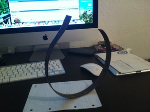

Чет на ней какие то дырдочки по всей длине. Место предполагаемого соединения, как выглядит оборвано или как?

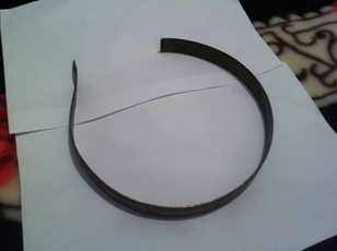

Сфотал в более удачном ракурсе

Что за номерок на ней выбит?

Точно прочитать без оптики сложно. Сейчас уже ночь. Завтра постараюсь посветлу найти лупу и прочитать.

Явного следа обрыва нет. Этот обод выглядит скорее как стопорное кольцо. Удалось прочитать цифры, выбитые на нем. В первом ряду: 0136В "какой-то значек" 229; во втором ряду: 10 18 074/211.
Может это деталь шкива?

В общем нашли происхождение данного девайса. Это кольцо стоит между резиновым демфером и шкивом с стороны блока.[IMG][/IMG]

В общем нашли происхождение данного девайса. Это кольцо стоит между резиновым демфером и шкивом с стороны блока]
молодца, и что теперь без него можно ездить или надо назад вкорячивать?
Новый шкиф надо

Ездить низя. Нашли ОД. Мир не без добрых людей. Самое главное, что в запчастях оказался. Заменили. Мотор по другому зазвучал.
