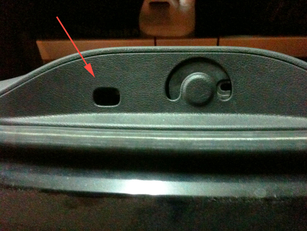

Этап 1: Открываем стелко багажника и вынимаем защитную пласмасску, аккуратно потянув за специальную дырочку

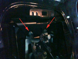

Этап 2: Откручиваем два винта

Этап 12: Откручиваем две гайки удерживающие пластину защиты от несанкционированного вскрытия и снимаем ее

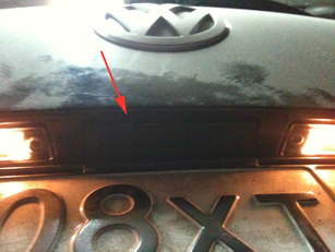

Этап 13: Откручиваем два винта удерживающие кнопку
Этап 14: Кнопка имеет неправильную форму с задней стороны и выступающий микрик слева, поэтому снимать ее следует сначало подталкивая ввехр, а потом вынимая вправо
Этап 15: Мне пришлось подцепить кнопку снаружи, со стороны ближней к эмблеме. Иначе не вынималась.

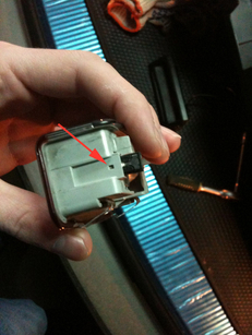

Этап 16: Снимаем резиновую защиту кнопки и надавив на штырек вынимаем пластину
Этап 17: Проблема залипания ручки в пружинном штырьке, который покрывается налетом
Этап 18: Тщательно стираем налет со штырька, пружины и дырки, после чего все как следует смазываем
