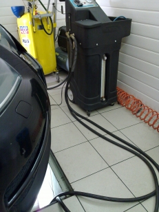

_Vlad, очень интересует чем закончится история. Тоже хочу менять замещением.
Да ни чем не закончилось....
просто начато нормальное обслуживание автомобиля!
И так по порядку...
На станции где менял раньше не раз на RAV4 наконец-то преобретены необходимые штуцерки, и вот день Х.
Замена заняла часа полтора... Подсоединение штуцеров, замена под давлением на работающей
на ХХ машине... (рабочее давление - 3 кг/см) Потом остывание АКПП... проверка и ДОВЕДЕНИЕ до
нормы уровня ATF. Пришлось долить 800 гр. Значит изначально был низкий... Странно...
Проверка работающего на вспенивание... и все. Счастливого пути. До встречи через 60 000 км.
Добавлено через 33 минуты 20 секунд
Так выглядел сам процес:
1.СТО
2.Аппарат для смены жидкости.
3.Та самая, что на весь срок службы!!! (пробег 97300км.)
4.Новенькая жидкуличка, чистый сок!
