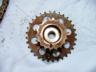

Вот, собственно, звезда о которой все говорят.
Фигово, но видно, что двух зубов почти нет. Остальные заметно сточены: на них рубцы и царапины.
Старые цепи выглядят "на глаз" вполне сносно, чего не скажешь о натяжителе/успокоителе..
Хотя, может быть это допустимый естественный износ.
